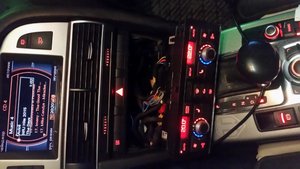

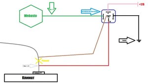

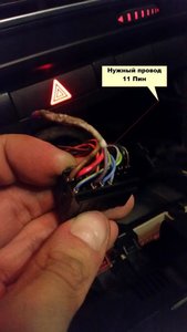

    Так по быстрому накатал.Надеюсь понятно. Сам провод на 11 пине будет вроде серый с красным. Разъём D
    Сам климат я вытаскивал пальцами. Под климатом есть две нишки. Вот там я хватаюсь пальцами и тяну климу на себя.

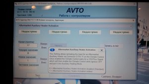

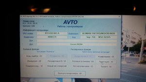

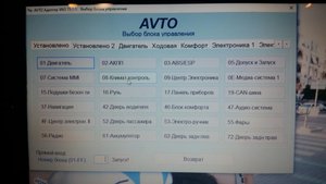

    Далее подключаешь ваг ком --> Заходишь в 8 блок Климат Контроль --> Адаптации 10 --> Выбираешь 17 группу и нажимаешь Читать --> Ниже скорее всего появится нолики --> меняешь ноль на единицу --> Тест --> Сохранить и жмёшь Да

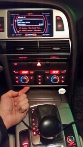

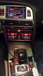

    Все получилось. Вебаста заработала с климатом. Без всяких модулей. Схема Salezha оказалась рабочей) когда я подошёл её показать установщику, он мне показал работающий климат. Сам подключил, молодец!

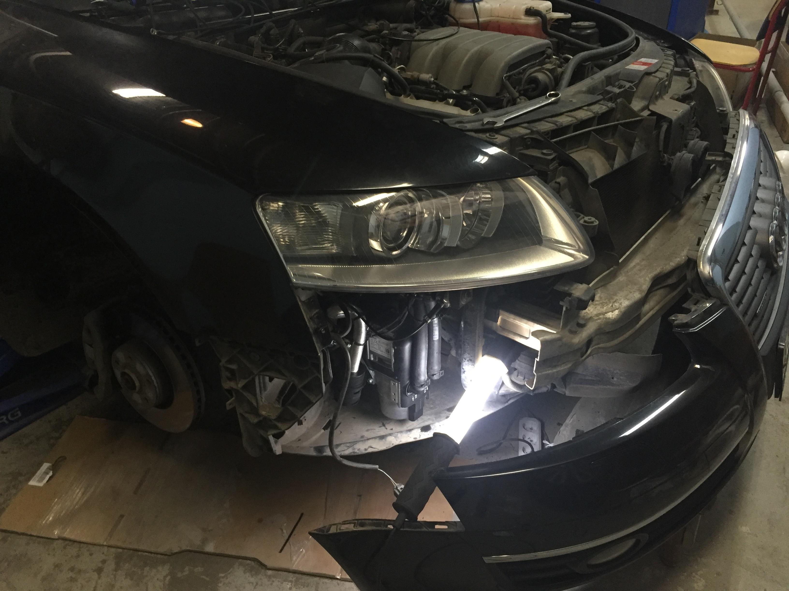

    Шланги идут слева снизу от котла и сзади моторного щита. Подключены из двигателя в котёл, из котла в доп помпу. Потом по печке.(это место на фото)
    На 20 минут сегодня зажег(торопился очень, а уехал на другой машине) вроде обе головы нагрелось. Но слабо. Забыл климат выставить в HI когда уходил из машины. Предупредили что для быстрого прогрева нужно ставить на Климе ХАЙ и вентилятор на 2 или 3

    Из салона можно управлять климатом. С телефона только запуск, остановка, таймеры и прочее. Климат при запуске вебасты включается в том же режиме, в котором был при выключении зажигания

    Активацию 17 группы в Адаптациях климата нужно делать!!!! Иначе будут ошибки по машине и ещё печка будет слишком сильно дуть и выдует всё тепло до того как вебаста что-то нагреет. После активации просто всё оставляешь на авто и не паришься. Я уже через это прошёл))))) Попробуйте перевести текст подсказки, что на фото. Там говорится Этот параметр позволяет активировать вход для послепродажного автономного отопителя через разъем D контакт 11 на климат-контроль. После включения климат-контроль ожидает 12В/плюс сигнал, который будет потом включить климат-контроль при выключенном зажигании и поставит его в интро режим автономного отопления

    Для того, чтоб управлять Webasto через MMI.... вам нужно установить оригинальную вебасту от такой Ауди и чтоб она управлялась по кан шине. далее в 19 блоке CAN шина заходите в список оборудования и там ставите галочку у 18 блока Автономный отопитель. и в блоке 08 климат контроль заходите в Адаптации 10 и в 21 группе меняете 0 на 1 и в MMI у вас появляется управление вебасты ( но управляться она будет только по КАН шине при условии, что машина понимает котёл и котёл понимает машину)
