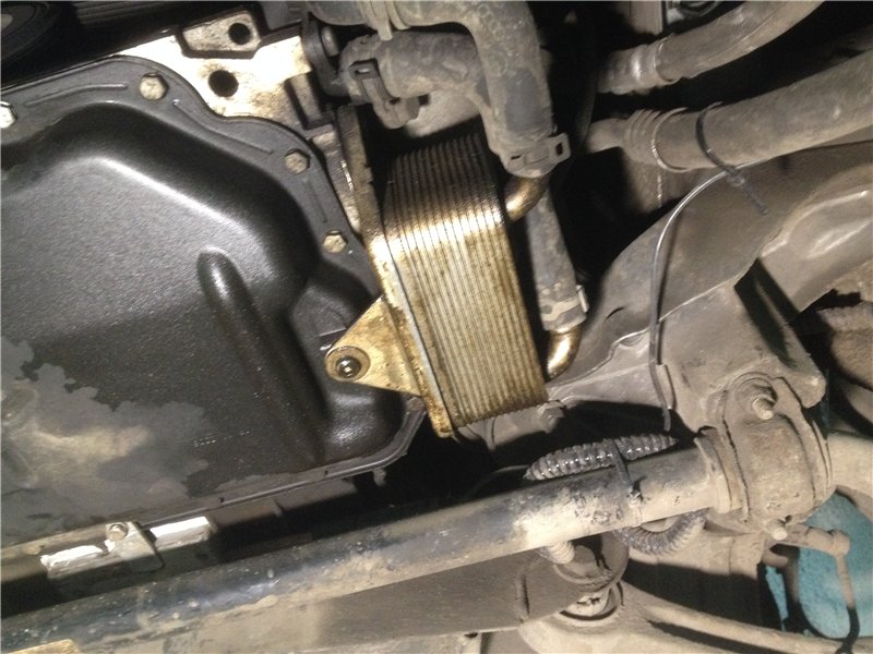

    A6, 2.4 BDW 08
    Подскажите к какому патрубку подключаться, а также направление движения ОЖ.

    Михаил я ставил себе на 2.7 тди EVO 5, мотор идентичный , разные варианты подключал. Вы хотите ,чтобы салон грелся или двс?

    привет. такой же мотор. Интересна схема для обогрева ДВС. К каким патрубкам подключался? Если есть фото то :thumbup::thumbup:

    Именно ДВС.

    нет, я климатом не смогу управлять. подгорев только ДВС.
    Да и котел будет управляться не через кан, а от подачи +12в

    Из-за клапанов в системе нужно врезаться на выходной патрубок печки по направлению, тогда будет нагреваться двс полностью и немного салон, климат работает без всяких блоков, нужен 1 пин в управление климатом вставить( какой не помню ) по схеме как на Q7 и поменять кодировку блока ( отопитель-после продажи авто) не путайте со штатной.Фото извините нет давно ставил
