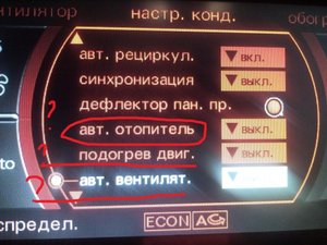

    я так понял у меня в мми все включено на 1 странице по фото? т.е. подогрев двигателя это пункт авт.отопитель, и доп. отопитель это на салон -правильно? по расшифровке 9M9 - Автон.отопитель с функциями обогрева контура системы охладж. и возд. отопителя салона, с дист.радиоупр. и таймером

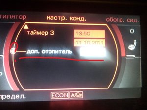

    предлагаю подытожить для полного подогрева всего и салона и двигателя должна быть комплектация 9M9 - Автон.отопитель с функциями обогрева контура системы охладж. и возд. отопителя салона, с дист.радиоупр. и таймером, подогрев двигателя нужно активировать в 8 блоке(климат) и в 21 канале адаптации цифру 1 поменять вместо 0 и в мми появится прогрев двигателя. далее за что отвечает пункт авт. отопитель, авт. вентиляция, прогрев двигателя, доп.отопитель, т.е как они работают и при каких условиях работы активируются?

    Пробовал все и подогрев двигателя и авт. вентиляция и дополнительный отопитель!Выставлял время на таймере, а печка даже не включалась!Только слышно было как закрывались заслонки на климат.
    Если у меня нет дополнительного отопителя, значит ничего у меня нет, кроме как сел в машину, завел и дует сразу теплым(фен)?
    Подогрев двигателя у меня не будет работать? А как работает функция автономный отопитель?
