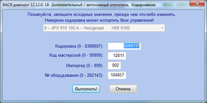

    Никак не попасть , у нас просто нет длинного кодирования ...

    Ребят, может кто подскажет-в общем ошибка по вебасте связана с тем, что включена защита компонентов и неисправен датчик температуры,который находится на самом котле (постоянно показывает 158 градусов),если я заменю этот самый датчик,то смогу ли я сам удалить эту ошибку (сейчас она удаляется и сразу появляется заново),или же мне прямая дорога к офам. Заранее спасибо!
  14. ЗАМКАДЫШ S-line
    13 фев 2006
    3.799
    А6 3.0TDI Q пушка
    должна стереться ошибка и все заработает!

    Всё ок. От S6 котёл подошёл. После в общей сложности суток работы установил автономку на свою 3,2FSI. Сегодня у дилера снял защиту компонентов. Работает.
