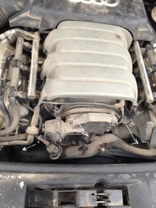

    поставил себе WEBASTO на 2.0 TDI
    ставил в правок крыло, в левое не стал т.к. там радиатор интеркулера, а тут пустота
    кронштейн делал сам из профильного уголка 2 мм толщиной стоимостью 100р
    провод управления к минитаймеру протаскивал через технологическое отверстие трубок кондей за бардачком
    сам минитаймер расположил на оригинальном девайсе что ставится для громкой связи-справа на консоли, фото выложу позже
    проводянку для топливного протаскивал там же, фото отдельно не делал, далее в порог и под сиденьем через люк выходит наружу прямо к подающему насосу
    топливный шланг протаскивал вдоль топливной магистрали для двигателя по правой стороне авто под защитой
    вот так выглядит все сверху, жидкостные шланги врезал элементарно сняв штатный шланг ОЖ с радиатора ЕГР
