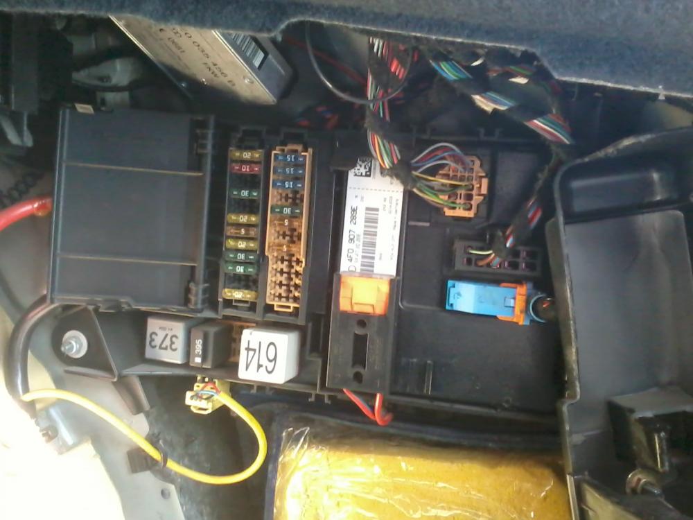

    ну типа вот фото , то что просил.
    Вот черт не тот файл прилепил...

    странно у тебя вообще другие релюхи стоят)

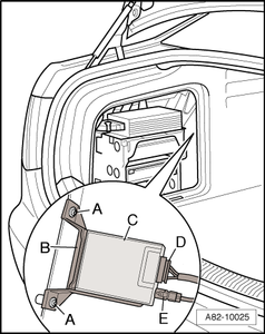

    Провод антенны подключается к антенному блоку в твоем рисунке №3-13 и идет к приемнику. Который находится у меня в левом заднем крыле. Разъем E.

    антеный блок я как понял это он?
    у меня вроде стоит такой только более проше, меньше разъемов
    я как понял его нужно менять?
