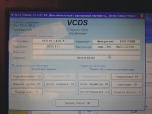

    #541 Speak, 28 ноя 2013
    Там нет ничего про неё.
    Хотя при подключении ноута блок управления находится, тестом исполнителей проверяю - что-то работает(крутится, щелкает).

    Всем доброго вечера.Форумчане помогите кто может. Наступили морозы вебасто запусеается только с пульта .Греет двигатель и салон.Запустить с таймера и принудительно с климата немогу. Устанавливал ипрописывал сам.Может напутал чтото? Если укого есть кодировка климата и авт.отопителя напишите плиз!

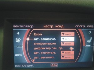

  10. igor33
    igor33 Заблокирован
    19 июн 2010
    19.975
    А6/С6 3.0i Q 05
    #550 igor33, 6 дек 2013
    Видимо авто не видит котла, о каких ошибках может тогда идти речь.
    ТС, CAN-шина на котёл есть?
    Отопитель кодируется так 111, если есть N279 и 11, если нет.
    Климат наверное 2054, не помню что у меня стоит.
  11. Валер_а
    Валер_а Участник форума
    3 мар 2011
    233
    A-6/3.0/BBJ/2004
    Котел неродной с фольца кан подключен диагностикой все вижу .когда включаю с пульта на климате показывает (вкл).Но склимата немогу включить и выключить. Ошибок нет.Кодировка котла 0031032 климата 0526342.Может невезе пропосал?
  12. igor33
    igor33 Заблокирован
    19 июн 2010
    19.975
    А6/С6 3.0i Q 05
    Климат закодирован на мотор FSI.
    С отопителем ничего не сделаешь, мозги у него набекрень после WV.

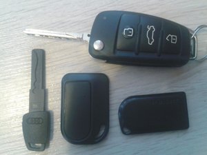

  17. Legoff
    Legoff Живу я здесь
    10 дек 2010
    1.182
    AUDI Q7 TDi 2011г
    кодировку смени и появиться

  20. grigoremd
    grigoremd Живу я здесь
    27 сен 2009
    2.631
    A6 2.7 TDI 2009 г. МКПП, пер. привод.
    Что это такое?
