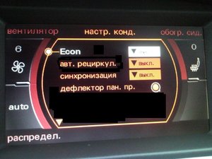

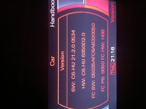

    Привет всем соколесникам, ребят заранее извеняюсь, если повторяюсь, но уже 5-й день сижу читаю похожие темы, так и не догоняю. Заимел 2 недели назад А6С6 3.0Q 2006, стоит Webasto, со старым хозяином все никак не можем словиться ввиду праздников, всех с прошедшими кстати, дабы он отдал мне пульт, насмотрелся на скрины тут на форуме и увидел что из салона можно таймеры ставить, но у меня с кнопки SETAP на панеле кондера нет такой выборки, прошивка 2120, вроде надо до 5140 прошивать чтоб появились эти функции в ММI, но как то странно, когда ставили, неужели было расчитанно только на пульт, тот кстати Т100. Всем заранее спасибо за ответы

    так все таки полюбому прошивать или как то можно управлять работой Webasto из салона в отсутствии пульта?

    вот эти пункты у меня в меню Setap на приборке кондера, только на английском

    У меня стоит Webasto , машина 2009г. рестайл , там действительно есть не 2 , а даже 3 таймера !!! Зачем они можно только догадываться скорее всего для задания времени работы отопителя, я ими не пользовался - есть пульт , НО в настройках кондиционера есть 2 пункта :1-вкл. автономный отопитель , это и есть Webasto, 2- вкл. вентилятор(дословно не помню). Так вот когда из салона их вкл. - Webasto включается , значит не только с пульта ! Так-же там есть и рециркуляция и синхронизация , с ними пока не разбирался незачем было , меню кстати русифицировано , ну вот как-то так .

    у тебя походу прошивка новая, машина то значительно свежее, вот и думаю неужели немцы могут быть криворукими или это у нас офицыалы скорей всего, машина дилерская, поставили, пульт есть да и ладно, так сойдет, а прошивать не стали заморачиваться, не знаю вот на заводе такие приблуды ставят или уже наши тут вояют, и хотелось бы услышать, если прошить будет как у aleks63 Tomsk или нет
