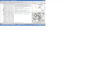

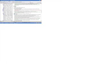

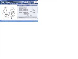

    Тема прояснилась полностью.Осталось узнать где свечу брать и какое у нее сопротивление? По мо-ему 0.3-0.5 ома на холодной. От бензиновой тоже можно.Или рем комплект от бензиновой.:nod:
  4. QUATTROS2
    QUATTROS2 Живу я здесь
    28 фев 2009
    1.077
    Audi80 Competition
    Если верить ЕТКА, то отдельно свеча не идет, только с камерой. И в скрине с Эльзы про это сказано. По поводу свечи от бензинки не знаю, на ТТ-В еще не менял, а вот на ТТ-С что на бензин, что на дизель идет одна и та же свеча, это точно.
