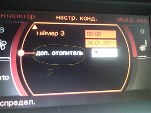

    не нашел ответа, в меню есть 3 таймера, меню включения-выкл,Т1, Т2, Т3, это таймеры на разное время, можно ли запустить 2 таймера, один через некоторое время другой, или только запуск возможен только одного? допустим хотелось прогреть машину 2 раза ночью, но пункта включения Т1 и Т2 вместе нет, только одного определенного, или я что-то не так делаю?

    Если за ночь несколько раз запускать Вебасту то утром можно не завести двигатель в ввиду севшего аккумулятора. Таймер активируется только на одно время.

    только одного определенного.

    а что за 2 позиции еще в настройках вебасто, автономный подогреватель и один салона что ли? что они включает?

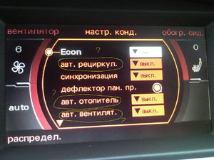

    немного не разобрался с пунктами в настройках, что означает автоматическая рециркуляция,синхронизация с чем? авт. отопитель, авто вентилятор(наверно для лета-охлаждение) и дополнительный отопитель- каков принцип и алгоритм работы этих систем?

    Синхронизация - это когда температуру климата регулирует водитель, а у пассажира становится такая же.

    как понять авт. отопитель? дополнительный отопитель каков принцип работы?

  10. igor33
    igor33 Заблокирован
    19 июн 2010
    19.975
    А6/С6 3.0i Q 05
    Почитать мануал лень?
