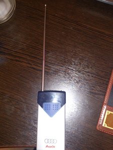

    Добрый день!
    Имеется на автомобиле штатная вебасто Thermo Top C. По вин-коду - 9M9, кажется.
    Запускается эта штука с бортового компьютера (там же и таймер есть и т.д.). К тому же, есть к ней пульт Telestart T60 (фото).
    Так вот, батарейки новые, а она достаёт всего 50 метров. Машина стоит у меня на расстоянии около 100-150 метров от окна квартиры, и с пульта уже не достаёт.
    Нашёл информацию по телестарту -
    Куда копать? Ошибок по вагу - 0.:mad:

    В общем, в багажнике в машине находится блок telestart. Выключаю его - ду не работает. Подсоединяю его без антенны - дистанция такая же маленькая. Вопрос - куда именно идёт антенна в аванте?
  20. max 518
    max 518 Живу я здесь
    14 апр 2009
    1.812
    Audi A6/С6 3.0 TDI
    стояла штатная или установили штатную?
