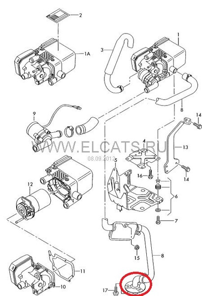

  11. pologo
    pologo Участник форума
    28 май 2010
    424
    Audi Allroad 2.7 01 г.
    Ищу часть от вебасты, под №8 на картинке.
    Может у кого-то валяется???

  13. pologo
    28 май 2010
    424
    нет, примеряю вебасто, но нет этой части!
