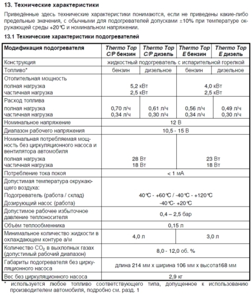

    Это нормально. Печка если не новая кушает от 0,5 до 1 литра (что бы там не писали в тех.паспортах), а средний расход подскакивает т.к. машина при работе печки стоит незаведённая и комп при запуске мотора датчик топлива опрашивет, а бенз. из бака "утёк", вот он и делает перерасчёт. Заметьте при простое просто на хоростых алгоритм расчёта среднего расхода другой.
