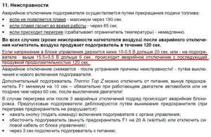

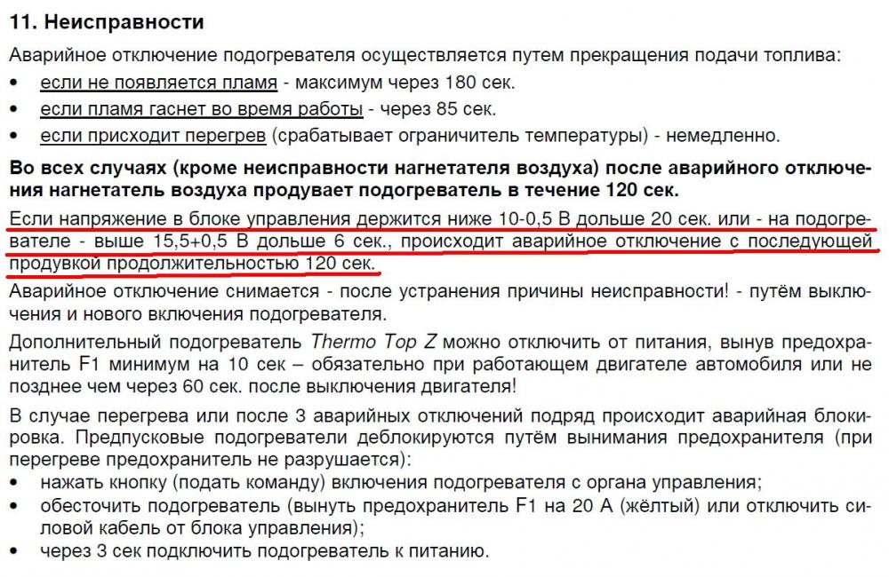

  6. T-max
    T-max Живу я здесь
    6 янв 2005
    1.848
    C4/C5 Avant`ы
    наверное про эту:
      146,7 КБ
      611
  7. romanonline
    romanonline Живу я здесь
    3 апр 2009
    1.557
    VW Multivan 3.2
    "создается впечатление что проблема именно тогда, когда машина полностью остыла и промерзла, т.е. после ночи простойки" - оставьте у дилера на ночь и утром запускайте с механиком промёрзший авто.
    " я ее включаю по дисплею на пульте показывает что работает, а по факту нет!" - явная ошибка(брак) по обратной связи мозгов телестарта, требуйте замены блока на другой.
    "прошлой зимой из-за этой вэбасты 3 раза прикуривал (т.к. аккум был севший совсем" - так же не срабатывает контроль по напряжению, тоже брак мозгов, но уже вебасты.
