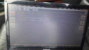

    Доброго времени суток!
    Да простят меня модераторы, я недавно на форуме, не во всём разобрался, многое не нахожу.
    Проблема в следующем, на Ауди А6 98 года после снятия аккумулятора перестала запускаться вебаста, стёр ошибки (чего-то там про сннятый аккум и 01415 - Recirculating Pump (V55)- запускается на несколько минут и выключается, кажется не греет, не стирается ошибка 01415 - Recirculating Pump (V55) подскажите как бороться? Адаптация 042 канал не видит...
