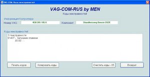

    Хм. В блоке автономного отопителя обнаружилась ошибка "Затухание пламени".
    Интересно, ошибка серьезная или так себе... Пока затер. Понаблюдаем дальше.
    Кстати, бензина было уже на лампочке.
