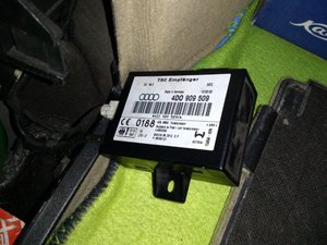

    Скинь фотку блока который в багажнике

    вот он

    В общем, отсоединив и подсоединив антенну обратно, оказалось, что теперь пульт стал брать вообще около самой машины. Даже 25 метров теперь нет. Видимо, проблема кроется там.
    Буду вскрывать
