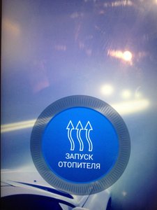

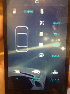

  20. Serg1967
    Serg1967 Участник форума
    30 июн 2016
    470
    Q7 TDI 4M
