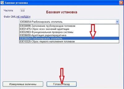

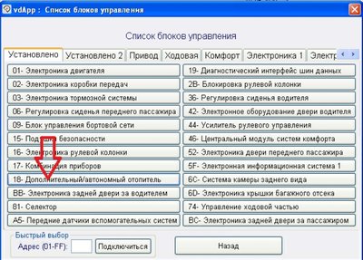

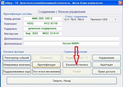

    Всем привет. Подскажите пожалуйста, как разблокировать отопитель через Васю диагноста? Заблокировался, неисправности устранил, а ошибки стереть не могу из-за того что заблокировался.

  20. AHTOHSTI
    AHTOHSTI Участник форума
    29 фев 2016
    331
    Q7 2016
    Понял, спасибо. Утром попробую. Хотя я делал подобное только не таким образом. Я нажимал на ошибку, открывалось такое же окно как на второй фото, нажимал базовые установки, потом разблокировка отопителя и у меня в окне было написано - не запускалось. Хотя вот подумал сейчас, что я не пробовал после этого удалить ошибки.
