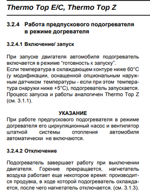

    У меня вебасто комфорт стоит, он до 85 градусов греет.
    В приложении фанконтрола. Когда едешь, он примерно до 92 градусов показывает что вебасто включена и не дает её вручную выключить. После этой температуры показывает что выключена.
    В инструкции к фанконтролу есть этот пункт. Возможно он как раз отвечает за это

    Процесс догрева
    бензиновая модификация
    По достижении охлаждающей жидкостью в теплообменнике температуры 72°C догреватель переключается в режим частичной нагрузки (работы с половинной мощностью).
    Если температура продолжает расти, то при 76,5°C начинается регулировочная пауза (временное прекращение горения). То же происходит, если горение происходит непрерывно в течение 76 мин.
    После того, как жидкость охладится до 71°C,догреватель включается снова — в режиме частичной нагрузки. Если температура вновь поднимается до 76,5°C, регулировочная пауза начинается опять. Если же в ходе работы с частичной нагрузкой температура жидкости продолжает падать, при 56°C догреватель возвращается в режим полной нагрузки.
    дизельная модификация — аналогично бензиновой Различие: если в режиме регулировочной паузы температура охлаждающей жидкости в течение 900 сек не опускается ниже 71°C, то после того, как она все же перейдет этот порог, будет повторена стандартная процездура запуска из выключенного состояния — с полной нагрузкой.
    Если же в ходе работы с частичной нагрузкой температура жидкости продолжает падать, догреватель возвращается в режим полной нагрузки при 65°C.
    Окончание догрева/ отключение
    Догреватель завершает работу при выключении двигателя. Горение прекращается, нагнетатель воздуха работает еще некоторое время: производится продувка, в ходе которой догреватель охлаждается, после чего нагнетатель отключается.
