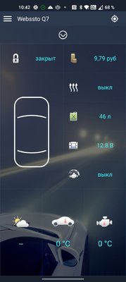

  14. Ko4erap
    Ko4erap Участник форума
    21 дек 2021
    214
    q7 2021
    Пока машина на приборке не начинает показывать температуру за бортом, в приложении фанконтрола тоже не отображается
  15. Ko4erap
    21 дек 2021
    214
    q7 2021
    как-то так

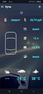

  16. Знамя
    Знамя Живу я здесь
    24 ноя 2008
    1.622
    Новосибирская обл.
    Q7
    Видимо у нас как то по разному таки подключено все,у меня вот я сижу в канторе машина на улице стоит заглушена все показывает
  17. Ko4erap
    21 дек 2021
    214
    q7 2021
    По температуре ОЖ возможно я ошибаюсь(
    При установке был разговор за окружающую температуру по каншине чтоб режим догревателя работать мог
  18. Ko4erap
    21 дек 2021
    214
    q7 2021
    Так у вас окружающую температуру тоже не показывает пока машину не завести
  19. Ko4erap
    21 дек 2021
    214
    q7 2021
    Так у меня тоже все остальные показвыает, просто сейчас температура 0 градусов))
