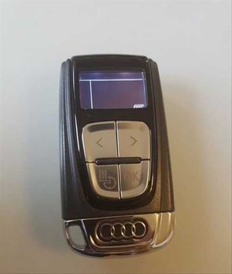

    Добрый день!
    Может есть у кого инструкция, как пользоваться этим пультом и на какое расстояние он работает.
    Интуитивно вроде понятно, но лучше когда есть конкретика)
    Спасибо заранее добрым людям!
