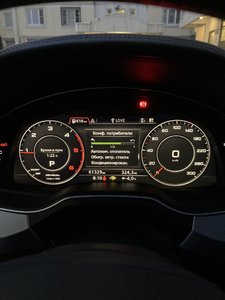

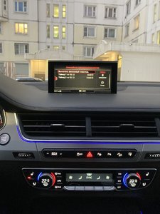

  12. apollo77
    apollo77 Завсегдатай
    16 янв 2012
    726
    Q7 4m 3.0TDI
    А как это понять? Когда я включаю, котёл принудительно кнопкой, то информация появляется в меню «комфортные потребители» на приборке. А если не включаю, то не появляется. При этом, обогрев стекла, когда стартует автоматически в этом меню отображается.
  13. Q7_4M
    Q7_4M Живу я здесь
    31 авг 2020
    2.365
    Украина
    Q7 4M '15 Design Selection
    это поведение по умолчанию, какого то упоротого сценария зачем наглухо закрыть клапан, чтобы эбер не мог в принципе греть двигатель я придумать не могу.
    я у себя клапан открыл и у меня эбер подогревает двигатель, но это имеет смысл только когда есть минимум пол часа на работу эбера.
