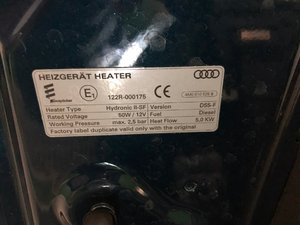

    Всем привет.
    Я доп. отопитель не заказывал.
    Но у меня под капотом есть такая табличка (см. фото).
    И в меню настроек климата есть "Автоматический дополнительный отопитель" с опцией вкл/выкл.
    Что это значит - что у меня есть эберспахер, который догревает ОЖ во время прогрева двигателя? Никаких брелков и пр. у меня нет. И я даже не понимаю - функционирует ли он.

    Судя по табличке, котёл установлен.

    Да, он есть. Работает, как догреватель при работающем двигателе.

    А от работающего котла может вонять гарью? Сейчас при похолодании (у нас было около -2, когда я заметил) - после непродолжительной поездки на холодном авто рядом с ним снаружи появляется запах гари. Даже похоже на запах пластмассы горелой или что-то такое.
    Когда тепло - такого нет. Или когда проедешь долго и авто прогреется - тоже запаха нет.

    Может. У котла есть камера сгорания и выхлопная система с глушителем.

    Он впереди правого колеса под крылом

    он когда исправен, то запах на парафиновую свечку похож.
    Когда нет, то на камаз )
    Ну и дизель на морозе вообще более вонюч.

    Спасибо ) Да, примерно запах как у свечки, только поядренее.
    Морозов у нас нет, зимой до -5 макс. доходит.
