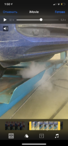

  12. Baloo007
    Baloo007 Новичок
    28 июл 2014
    38
    А7
    Здравствуйте!
    Кто-нибудь сталкивался с такой проблемой? Штатный догреватель, при запуске относительно тёплого двигателя, дымит вот так пол минуты, раньше такого не было. Пробег 25к, ещё на гарантии. Официалы сказали ничего не нашли и за снятие защиты картера 980₽))).
