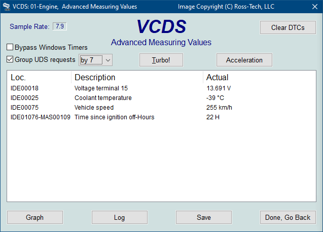

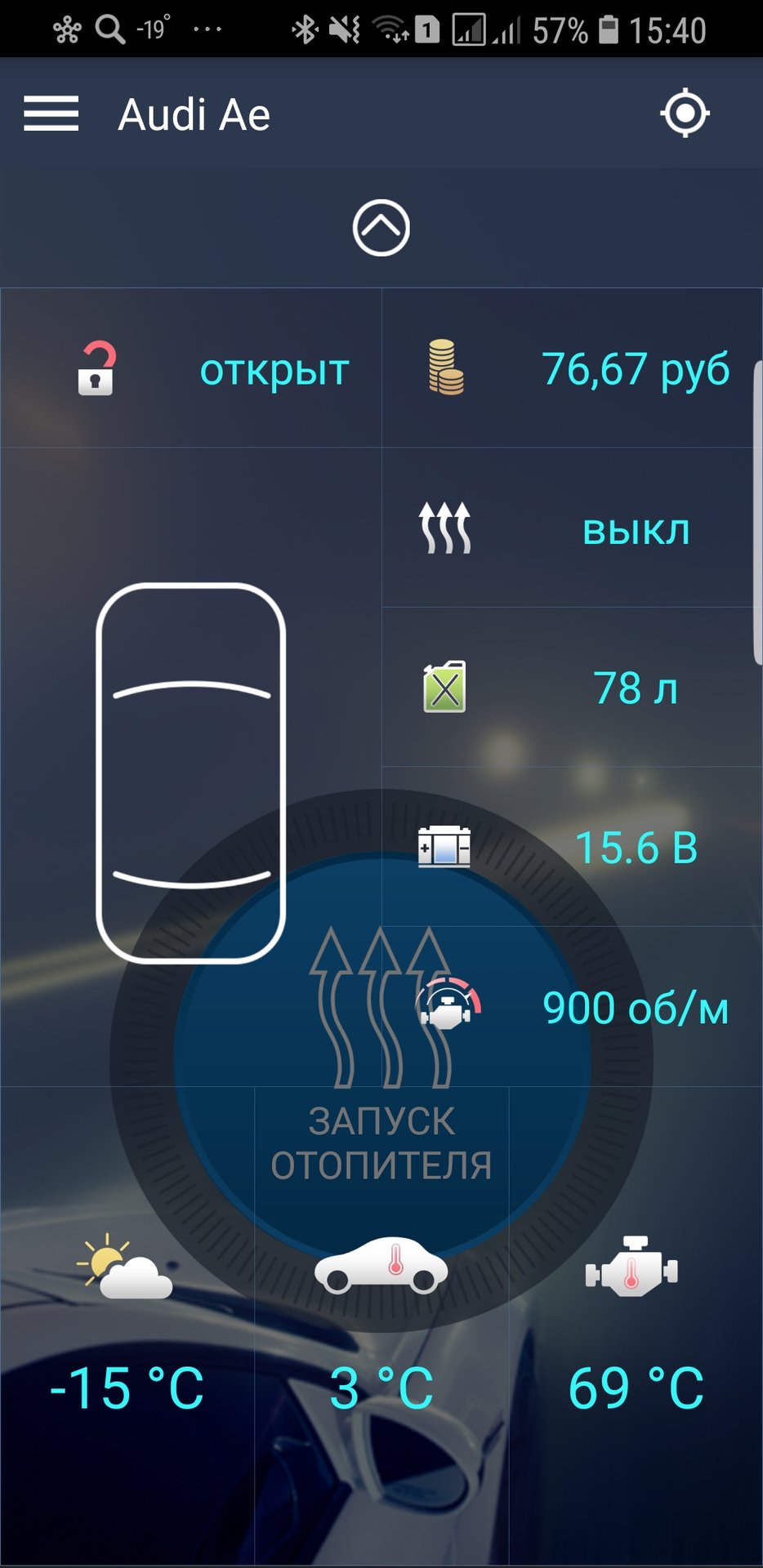

    У кого какой вольтаж показывает в фанконтроле на заведенном автомобиле? У меня 15,6 - это нормально?
  4. olegtum
    olegtum Живу я здесь
    24 апр 2006
    3.777
    Audi Q7, Audi Q4, Tesla Model Y
    Вредно 15,6 для AGM
    Важно! Категорически нельзя допускать напряжение заряда выше 15,2 В. При повышении этой цифры буквально на 0,05 В происходит активизация процесса гидролиза, который ведет к образованию газовой подушки и потере молекул воды. Все это в дальнейшем негативно сказывается на работоспособности АКБ.
    Проверил бы ты лучше вольтметром.

    Олег! А Васей, где посмотреть напряжение можно?
  7. Юрий222
    Юрий222 Живу я здесь
    17 мар 2016
    3.899
    Q7 TDI 2016г.
    Лучше всего проверять под капотом ( есть 2-е клеммы + и - ) вольтметром в двух вариантах, т.е. на не заведенном авто, после ночлега и на прогретом заведенном.
    PS : перед замерами выключить все эл. потребители)
  8. olegtum
    24 апр 2006
    3.777
    Да практически в любом блоке в измеряемых величинах (Advanced Measuring Values) есть канал с напряжением.

    у меня 15.3
  13. ABC_S
    ABC_S Новичок
    31 май 2014
    87
    Новосибирская обл.
    AUDI Q7 4М 3.0TDI S-line
    Это нормально, и говорит о том, что ваш аккумулятор разряжен. Проедьте минут тридцать и напряжение понизится. По хорошему вам следует поставить аккумулятор на зарядку в гараже. Зимой заряжать аккумулятор желательно пару раз в месяц, если у вас короткие дневные пробеги
