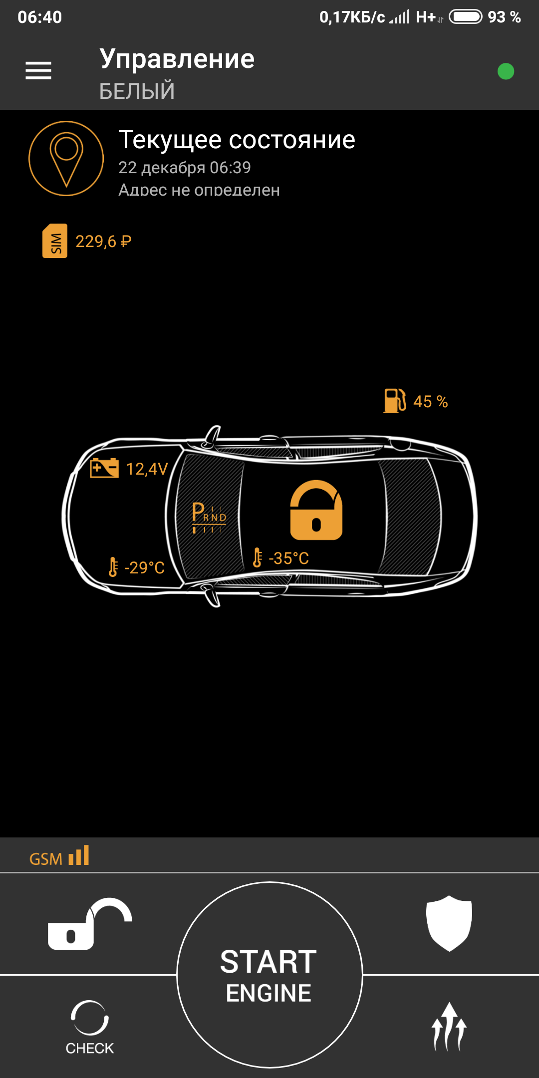

    Ипать колотить...сколько вариантов на нашей машинке.
    У меня вот не работает ничего после запуска котла при прогреве, перед запуском мотора.
    Вон, скрин только что снял, две недели машинку не трогал на морозе, батарейка в норме.

    Картинка жесть. .. Если приглядеться к картинкам. То же морозы на нас надвигаются. А я вот хочу попробовать. Если с вечера принудительно отключить климат. То интересно, утром, при прогреве подогревателем климат так же сам включится для обогрева салона? Или же будет греть только двигатель.

    Это у вас скрин какого приложения, точнее, какой блок у вас для управления котлом?

  20. VOEVODA - 1
    VOEVODA - 1 Участник форума
    29 окт 2018
    412
    Ямало-Ненецкий АО
    Q8 TFSI , Q3 TFSI
    Это приложение от Пандоры.
    Какой блок - не знаю, дилер устанавливал.
    Запускается с брелока, с телефона ( время, дату, температуру вкл-выкл можно ставить) и как догреватель пыхтит.
    Вот температурку поглядите...
    Почему то в салоне всегда на 8 градусов холоднее, блок управления наверное под капотом дежурит, греется маленько.
    Ваще ппц, послезавтра потеплеет, буду пробовать запускать.
