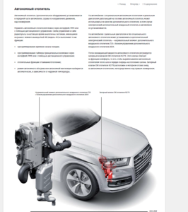

    На штатном котле стоит глушитель, вот и не слышно его.
    Я при покупке машинки попросил снять его, мало ли где там конденсат застынет.
    Теперь хорошо слышно с наружи, как котел гудит.

    Работающий котел будет слышен всегда, и главным образом не из-за выхлопа, а из-за шума всасываемого воздуха (несмотря на установленный фильтр-рассекатель). Еще одним признаком работы котла является характерное щёлканье дозирующего топливного насоса.
    В заводской документации Webasto прямо указывается, что глушитель на выхлопном трубопроводе обязателен! Для собирающегося в выхлопном трубопроводе конденсата допускается сверление отверстия в глушителе Ø 2 мм.
    Как то так.:)

    А вы не думали над тем, что отсутствие глушителя небезопасно? Я.к примеру, при самостоятельной установке Вебасто согласно инструкции даже обернул глушитель утеплителем: мало ли что?
