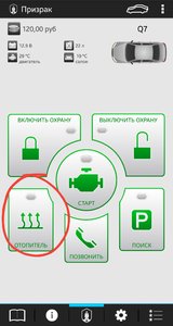

    Штатного догревателя в базе Q7 4M нет. Значит у вас он установлен дополнительно. У меня установлен Eberspacher. В приложении сигнализации видно - работает ли в настоящий момент отопитель или нет. Когда двигатель заведён, то он работает в режиме догревателя. По инструкции так, как вы описали. Информацию о температуре ож он берёт не из CAN шины, а со своего датчика, установленного в отопителе. И по достижении 85 он должен отключаться. Но я пока сколько не заглядывал во время работающего двигателя, так все время эта выделенная кнопка активна.
    (Сейчас на фото все выключено)
