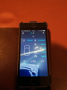

    26 сен 2016
    325
    Q7 4M
    Тоже поставил Вебасто с FanControl. Не у дилера. Уже месяц катаюсь. Доволен.
    Несмотря на отзывы FanControl работает на удивление хорошо (тьфу три раза лоб не сглазить)!
    Единственно что не работает так это запуск с штатного пульта ду автомобиля. И не показывает температуру в салоне авто, почему до сих пор не понятно.
    Если кто сталкивался советуйте чё делать.
    Кстати поставил и блок управления MultiControl. Всем рекомендую, хотя будут отговаривать установщики, типа дороже и неактуально при установке FanControl. Не слушайте! Одно то что на панели будет гореть зелёным цветом кнопка активированнноЙ Вебасто, уже хорошо. И главное, чего не возможно сделать даже в штатном Ебере, это появляется возможность отключать Вебасто из режима догрева, когда температура масла и охлаждающей жидкости в норме или на максимумах.
    (Не перегревает двигло и не палит лишнюю солярку).
    Поэтому хоть и поначалу искал авто со штатным допобогревателем, а после того как не нашёл, стремился поставить Ебер у дилера, снова убедился в пословице: все что не делается, делается к лучшему!
