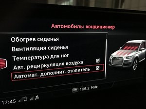

    Парни подскажите о какой галочке это, у меня ад какой-то сейчас происходит, замерзаю ЯЯЯ!!! с утра в -20 час могу ехать в пробке и темп мотора не поднимается выше 50, дует еле -еле душа в теле (((( ноги в пограничном к замерзанию состоянии при зимних ботинках. до этого был тур NF, с догревателем, всегда тепло было.
    Не знаю что у меня, думаю фен, не смог под капотом найти наклейку, на туре было проще, на стойке была.

    А у вас вообще галочка стоит в MMI на фен?. Просто у меня в минус 20 жена вообще не жалуется на холод, а это показательно. Она по любому поводу мне сразу моск клеваьб бы стала.

    посмотрю вечером что там есть в MMI, у меня саляра и как я понял с феном, наклейку не нашел нигде.

    Фен тут включается

    что-то непонятки( галочка стоит а дул чуть чуть....
    правда сегодня снял поставил ее по новой, может баг какой был, вроде дуть стало, но теплее сейчас на 10 градусов, всего 15 мороза....
