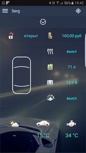

    Screenshot_20161118-194254.png приложение модуля Fancontrol

    сегодня проверил - фен включен, проблем нет. понаблюдаю, что с напряжением делается, после 50 градусов, когда климат включается - отпишусь.
