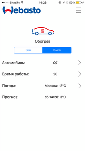

    вот так выглядит приложение для айфона, которое мне в сервисе же и скачали(им и не пользуюсь, а просто звоню или отправляю смс)
