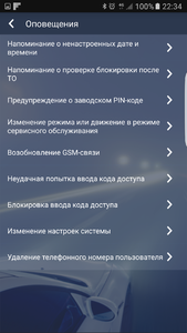

    Screenshot_20161027-223415.png вот эти оповещения можно настроить, кроме того включение отопителя, уровень топлива и заряда АКБ.
    я пользуюсь модулем только для управления подогревателем, этим не пользовался, самому стало интересно, что обозначают некоторые пункты, завтра потерзаю установщиков.
  12. Alievich
    Alievich Участник форума
    11 сен 2016
    165
    Q7 TDI 2016
    как вы это сделали???
