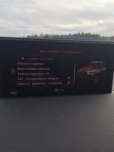

    Хотел тоже доактивировать вебасто. Позвонил дилеру - говорят в новых КУшках автономного догревателя не установлено, только если сразу заказываешь опцию. Салон обогревается просто феном в системе кондиционирования при запуске двигателя(((
    НО, захожу в меню - есть пункт "Автомат. дополнит. отопитель".
    :confused:

    Дополнительный отопитель - это наверное фен и есть.
    И да, меня тоже дилер уверял, что на новом кузове в базе дизельного догревателя нет.

    Если фен греет нормально и салон греется как нужно,то не вижу проблемм,если хорошо подумать,то от вебасто движок не так то и прям отлично греется,ну максимум 20% тепла добавляет в антифриз,не знаю как на новых кушках,но если я не стою в бробке,то даже и без вебасто у меня движок до 90 гдадусов доходет очень быстро,если сразу в пробку попадаю,в пробке это капец,даже стрелка может до 60 градусов дойти и застрять типа,то тут уже тема другая...
