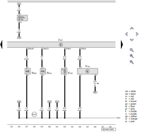

    Ну какой обычный, если вот по схеме нагревательный элемент термостата F265.
    К дилеру на акцию по катушкам почему не едишь??? В элитных гаражах обслуживаешься что-ли?

    Да, всё верно, это второй термостат, не знал что он электронный.
    Теперь задача как его протестировать, где взять сканер.

    Электронный термостат такой же как обычный, только с догревателем, который заставляет его открыться раньше.
