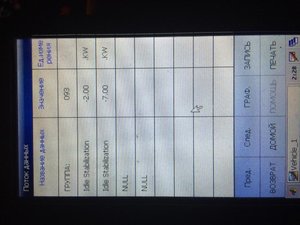

    потому как ЭБУ исключил фазик из контура управления... не управляет->нет данных для 93 группы
    PS фиксатор здесь не при делах

    Если клапана отключить у меня все показания остаются + фазик разбит был РВ гулял туда сюда но показания в 93 гр. были

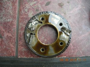

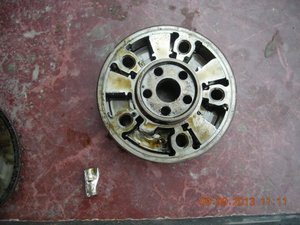

    На фото все видно, еще видео было (как распредвал крутится)найти не могу
    размер маленький найду оригинал выложу

    Более качественные фото на втором среди обломков виден овал фиксатора такой овал ничего фиксировать точно не мог

    Насчет фазика и диска я не спорю, наоборот согласен, а вот в клапан не особо верится
