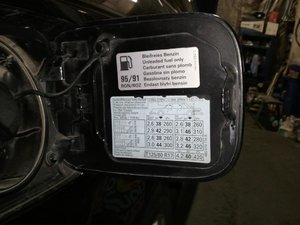

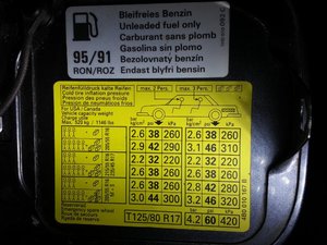

    парни вот ей богу мне фиолетово кто и сколько качает,но есть данные рекомендованные производителем,все остальное домыслы,посадочные размеры дисков 15"-16" тут вообще ни при чем,весь вопрос во внутреннем объеме воздуха находящегося в шинах,разные размеры шин подразумевают разный внутренний объем шины,а соответственно для правильной эксплуатации(в том числе и износа протектора) необходимо разное давление,вот таблички с 2-х машин,первая с моей,по моему там все достаточно ясно написано

    обрати внимание ни первую табличку которая выложена в моем посте,смотрим в верхней строке
    205/55R16 "пустая" машина 2.6/2.6
    "груженая" 2.9/3.1
    теперь строчкой ниже:
    215/55R16 и 235/45R17 "пустая" 2.2/2.2
    "груженая" 2.6/2.6
    где логика?с тем учетом,что высота боковины(расстояние от диска до протектора) у всех трех типоразмеров разная,
    у 205/55R16 112.75мм
    у 215/55R16 118.25мм
    у 235/45R17 105.75мм
    следуя твоей логике 235/45R17 нужно качать на порядок больше нежели остальные две шины,так?но если это сделать,то в скором времени получим избыточный износ серединной части протектора,т.к. при избыточном давлении основная точка опоры будет приходиться как раз на середину протектора,
    а если недокачать 205/55 и 215/55 16-го диаметра,то при их эксплуатации ускоренно сточатся края протектора(и внешний и внутренний),в данном случае "опорой" будут служить края шины.
    т.к. в случае с 235/45 пятно контакта большего размера нежели у шин размером 205/55 и 215/55,соответственно удельное давление на каждый его квадратный сантиметр меньше,отсюда следует,что для создания равномерности распределения нагрузки в пятне контакта,требуется меньшее давление накачиваемое в шину.
    теперь жду твоих доводов?

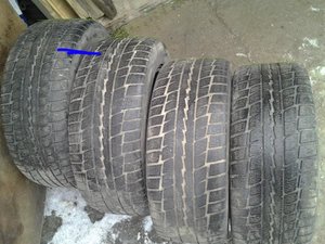

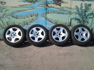

    :laugh::thumbup: лан думаю мы все обсудили :beer:,напоследок вот нашел фотки своих мишек и зимнего данлопа
    фотка только такая сохранилась но если присмотреться то там где виден протектор,видно то,что края сточены,качал 2.2.
    зимней выложил в дополнение фотку на которой есть линии прямо у самой кромки протектора,но не по краю,сделал специально чтобы был видна именно кромка в сравнении с линией,три колеса справа имеют ровный протектора(качал 2.4,т.е. больше положенного на 0.2),а четвертое,то что у самых ворот было перекачено,оно у меня подспускало и приходилось держать его немного перекаченным(качал до 2.6),поэтому виден "провал" протектора посередине.
