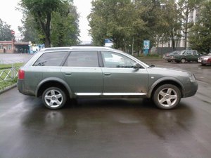

    При небольшой разнице в колесах не так заметно. А вот если поставить как у меня, один раз попробовал докатку. Трансмиссия сразу затрещала, пришлось ехать не больше 10 км/час до шиномонтажа. И запаску оригинальную пришлось купить и насос.

    так все пральна,это у тебя не родная докатка,родная с "хитрой" шиной,она сложена изначально и занимает мало места,на роудах же там в нише выступ мешает положить нормальное колесо,видимо родную использовали или отдельно продали,вот и кинули туда какая влезет,т.е. ту что на фото,конечно она катастрофически мала,а полноразмерную в нишу не впиндюрить,только если в багажник в чехле кинуть.
