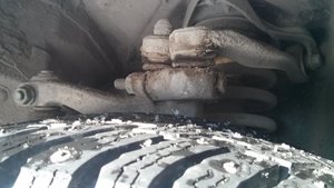

    Дакатек не пережил зиму, пыльники полопались. На подъемник как попаду, по лучше пофотаю.

    Что-то очень долго ты на Дакатеке ездишь.:) У меня ещё летом все пыльники полопались. Сменил на HDE, езжу не нарадуюсь...:nod:

    потеплеет росмотрю как там пыльники, после 10000 пробега, стуков пока нет)))

    Часть пыльников можно посмотреть просто заглянув под крыло :nod:

    которые видны целые)))

    вот и у меня негатив по этим рычагам, все коротко умерли все пыльники на всех рычагах в раз))) 500км назад были целыми, но пока не стучят
