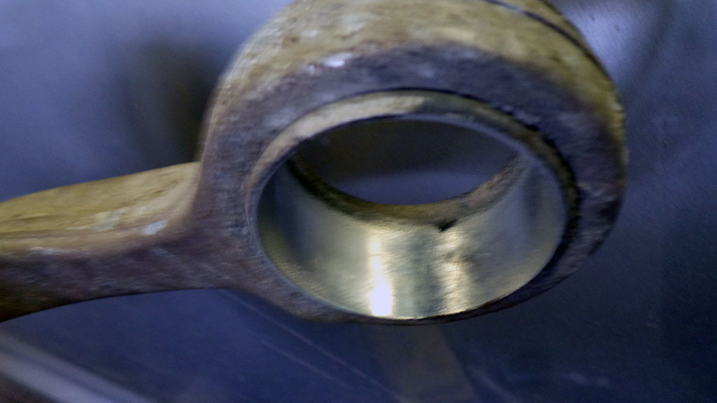

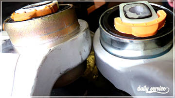

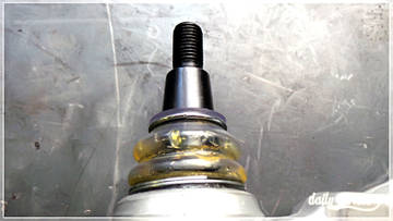

    Отвечу в этой теме.

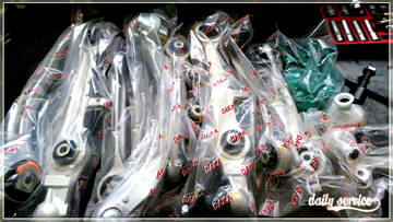

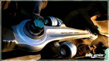

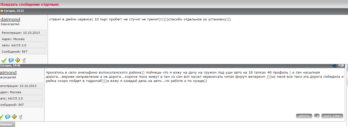

    Мы ставили 1 комплект подвески, вот отзыв клиента (пруф):
    Установка подвески производилась согласно предписаниям завода-изготовителя (техдок ELSA).
    Немного было сделано фотографий процесса, в частности в сравнении с HDE:
    [​IMG][​IMG][​IMG][​IMG][​IMG][​IMG][​IMG][​IMG][​IMG][​IMG]
    Визуально рычаги как рычаги.

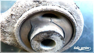

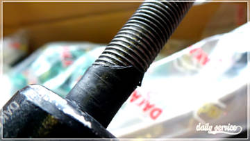

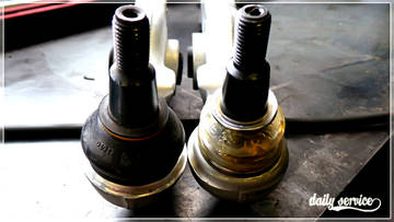

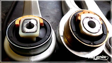

    А теперь давайте посмотрим что стало на A6 4F с рычагами после 6 т.км. (все верхние по одной стороне):
    Какое плохое качество, как мало прошли, одни рекламации.
    НО!
    Фото выше - это рычаг HDE, ставились нами около 4 мес назад.
    Клиент человек адекватный и честно сказал что влетел на хорошей скорости в большую яму: на автомобиле лопнул диск (19 диаметр), сломало датчик уровня подвески, вырвало все сайлентблоки с рычагов.
    Резюмируя, не стоит делать поспешных выводов и бросаться словами, единичный случай - это не статистика + специфика Интернет-общения делает свое дело.
    Если кто-то хочет довести правду - везите новые рычаги на экспертизу в МАДИ/НАМИ, а не получайте "заключений" шарашкиных контор.

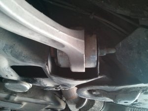

  18. Hett
    Hett Живу я здесь
    18 мар 2014
    1.723
    A6 C5 2.7TQ`02 АКП
    У меня тоже похоже сайлет свернуло,
    углы протяжки 100% все по регламенту сделано было
