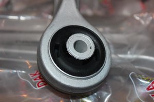

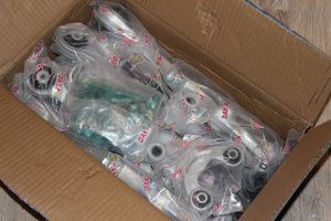

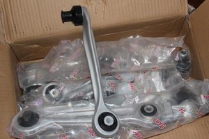

    Подпишусь. Вчера получил свой комплект. Быстро, оперативно. Заказал, в этот же день вечером привезли.
    Что касается качества, время покажет, но внешне никаких замечаний нет. Облоев нет, номера пробиты на каждой детали, комплект в коробке и каждый рычаг упакован отдельно.
    Буду ставить на сл.неделе, подробней отпишусь. Отзывы сервисменов так же приложу))).
    Несколько фото

    Гравировкой или краской? У меня нанесены краской, и на всех деталях номер одинаков (типа номер набора что ли).

    Номера пробиты краской, но на некоторых стирается, на остальных нет. На двух рычагах номер один, на остальном комплекте другой.
    Мое мнение, что под рестайлинг эти два рычага в комплекте поменяли. А номера -Dakatec делают только под комплект. Отдельно по рычагам номеров нет. Мое мнение- все нужно тестировать на машине. Оригинал тоже не является панацеей, т.к. на БМВ одно время принципиально ставил оригинал, но хватало на год максимум с пробегом 40000, а не оригинал лемфердер ходил около 70000. А вот на Ауди 100 на оригинале отъездил 4 года с пробегом 150000. Поэтому попробуем, потом будет ясно. Тем более летом начнется дачный сезон, а дороги у нас как раз для теста))).
