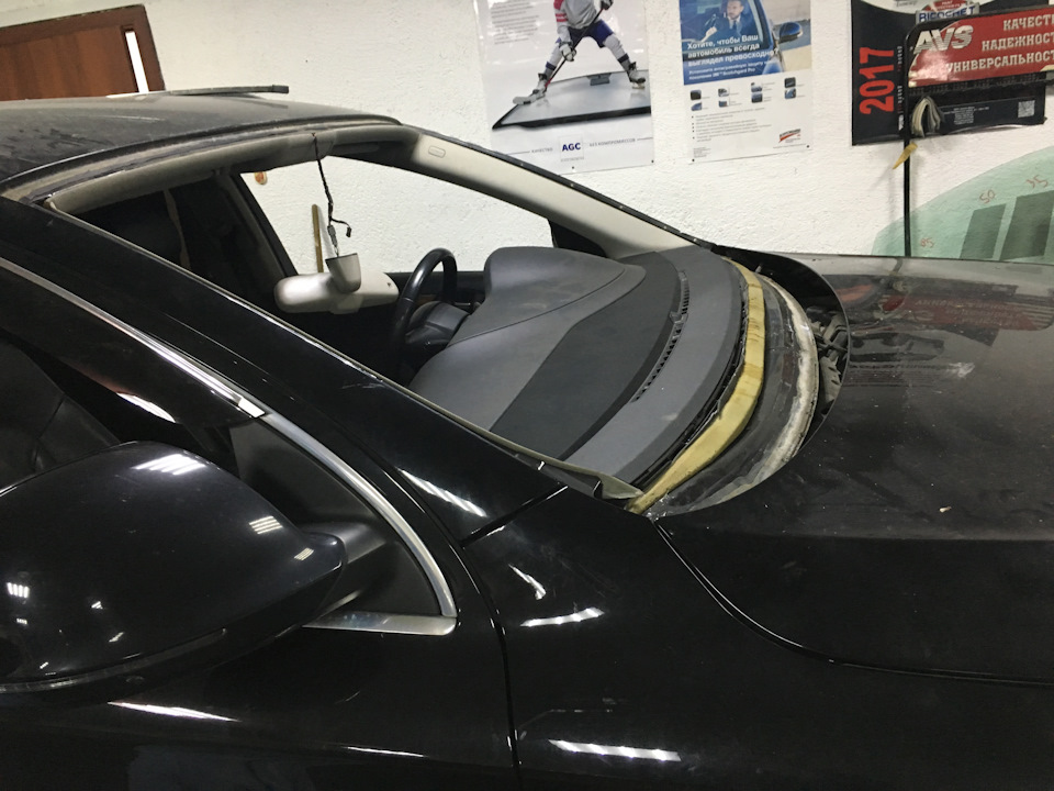

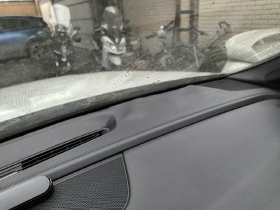

    Парни, вопрос. Если я сниму стекло лобовое, я смогу ее проклеять? Я так понял, что она отдельно не снимается, без парприза, да?
  2. VasilbV
    VasilbV Директор БАНи
    13 май 2008
    13.921
    Вожак стаи
    По-моему, проще снять торпедо и отдать в руки профи. Идея со стеклом только если стекло реально требует замены, тогда можно попробовать. В противном случае я бы стекло не трогал.

    А если на стекле есть незаметная трещенка...то кранты стеклу. Да и делать это надо минимум вдвоем, иметь под рукой хороший инструмент для снятия стекла (а то можно и торпеду попортить), правильные присоски для снятия стекла, и правильный герметик. И желателен опыт на "приорах". :dead:

    А, то есть ещё подразумевалось стекло сохранить? Блажен кто верует. Никогда не встречал стекольщиков, которые могли бы гарантированно вырезать стекло не повредив. Чаще говорят: "хотите сохранить - вырезайте сами".
    Так к ним и не надо "подъезжать". Им просто надо заплатить.
    булдожка нравится это.
  7. Melkon&Ratkov
    25 фев 2014
    8.527
    Сохраняют уверенно если стекло не поврежденное изначально . Я сам удивлен был как это работает . Автору конечно надо лично консультироваться с теми кто делает такое . Что сделать проще и что безопаснее .

    Я просто думал стекло когда срежут , кожу отогнуть, намазать ее клеем и прилепить. А потом новое стекло вклеить, и продать ее нахрен))

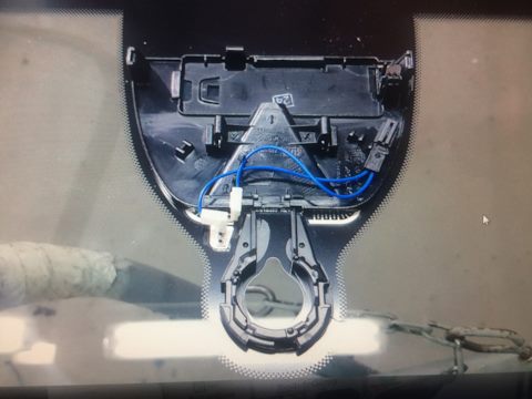

    Ага. И когда камера в лобовом откажется калиброваться - менять по новой, но уже на оригинал.

    А lane assist у вас от чего работает? А stop&go на адаптивном круизе от чего работает? А ассистент дальнего света на матриксе? Всё от неё. Да и помимо этого она задействована во многом. Знаки ей же считываются.

    Вот дьявольщина какая. И оно что, все перестает на китайском стекле работать? Та как так то?

    Не ровное по структуре стекло, волнами. И если волна попадёт на объектив камеры, то ... будет весело. :dead:

    на последнем фото лобовое)) и где же там камера? ))
