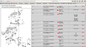

  16. Алексей_100_AAH
    Алексей_100_AAH Живу я здесь
    30 май 2008
    1.103
    A6 Quattro 2.4 '98
    #16 Алексей_100_AAH, 18 фев 2015
    и люминий и сталь имеются в ориг.каталоге для Q7
      83,5 КБ
      196
  17. Алексей_100_AAH
    30 май 2008
    1.103
    A6 Quattro 2.4 '98
    #17 Алексей_100_AAH, 18 фев 2015
    большое спасибо всем неравнодушным
    тема очень живая как я вижу :)
    на вопрос о взаимозаменяемости ответ я получил
    насколько я понял сталь идёт в "RUS" пакете
    немцы по ходу считают, что в наших условиях сталь предпочтительней....у меня нет повода им не доверять :)
    ещё раз всем спасибо
