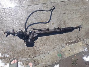

    Здравствуйте! Уважаемые знатоки, просветите. Подойдет ли рулевая рейка от Audi A6 C5 Allroad 2001 на Audi A6 C5 1997 передний привод?

    Рулевая рейка от Audi A6 C5 Allroad 2001 года

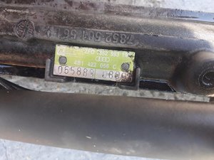

    все рейки на С5 взаимозаменяемы
    вопрос только в сервотронике.
    если рейка с ним, то можно подключить на любую
    если без него, значит без него.

    По моему Вин-коду стоит рейка 4B1 422 052

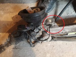

    если рейка с сервотроником, то его надо подключать, иначе будет тугой руль на месте

    А можете объяснить как подключить? Я так понял до 40 км работает серв, что дает легкий руль, после как обычная рейка. Т.е мне надо подключаться к приборке, к спидометру?

    Скорее всего рейка с сервотроником, на фото видно
