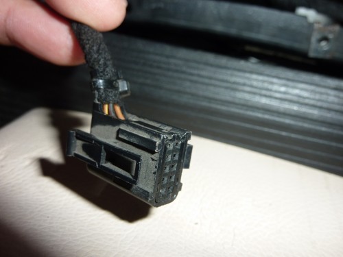

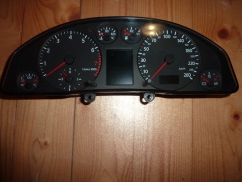

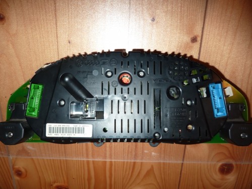

    Вот фоты панельки:
    Вид с со стороны разъемов
    А вот этот разъемчик в никуда :(

    значит теперь у тебя есть вторая панель. она у тебя с акпп? а то мне нужна панель с 2-мя строками.

    если заморочиться то можно сделать переходник с твоей колодки 10 контактов на 20. понятно что не все функции будут работать, но которые у тебя изначально должны были быть с твоей панелью будут. найди распиновку 10 и 20 контактов. у тебя там не все 10 задействованы (тем более механика) так что я думаю что можно попробовать.
