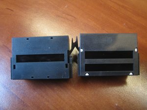

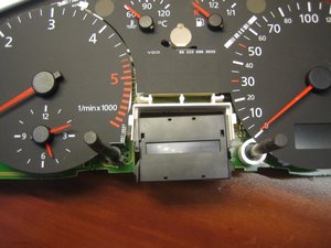

    если у вас приборка "унылая", с нижними 1-2 строками, то я вас обрадую, эти строки являются независимым модулем, который вставляется снизу в приборку, и вход они имеют идентичный, что на 1 строку что на 2.

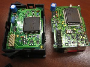

    Фотографии модуля
    Фотографии модулей снаружи и внутри

    это радует, в принципе меня устраивает "унылая приборка", сейчас у меня вообще показывает только температуру. теперь найти бы этот 2-х строчный модуль где нибудь.:shock:

    при покупке нужно обратить внимание на цену, сама приборка не должна стоить дороже 1000р, этот модуль отдельно не продадут, приборку другую(с большим дисплеем к центральному разъему не приколхозить, там центральный модуль встроен и имеет другой разъем--см.фото), если купить такуюже приборку, и захотеть ее поставить полностью, не только этот центр, придется прописывать в системе, еще косарь срубят на сервисе.

    В СЕРЕДИЕ приборной панели шлейф, так вот для 2х строчной идет 10 пин, для большой приборки идет 20 пин, как на фотографии постом выше, итого, распиновки щас под рукой нету, там 3 контакта вроде из 20 идет и передает данные о расходе топлива, увы на форуме этим вопросом похоже никто не занимался, все что по краям, голубой и зеленый полностью идентичны на всех приборках всех аудей и пассатов тех лет

    если приборка с цифровыми чясами то подобрать с тем же иммо (иммо2 или 3) и всё будет тип топ,только новую надо будет привязать с иммо,все данные для центрального дисплея приходят кроме информации с радио,перегоревших ламп и датчика уровня омывалки,но это можно обойти чтобы предупреждения в глазах неморгали если нету желания всё до конца довести,ну и нужны провода от ручки чтобы управлять,тогда будет показывать расход,время езды,оставшыйся километраж с топливом который в баке.
