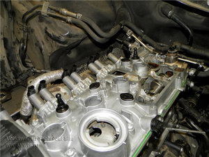

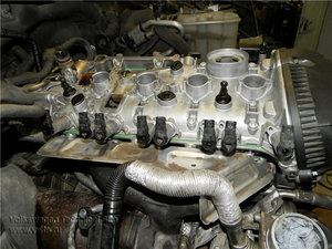

    сам запутался уже...подойдет только от CDN(C,B) от других нет,отличается наличием актуаторов(на выпускном распредвалу)на других моторах их нет......

    если не сложно, можете фото воткнуть как этот актуатор на валу выглядит?
  15. Smol
    Smol Живу я здесь
    15 янв 2015
    1.171
    Audi Q5
    вот эти актуаторы ,которые с разьемами
      82,3 КБ
      181
      86,1 КБ
      182
