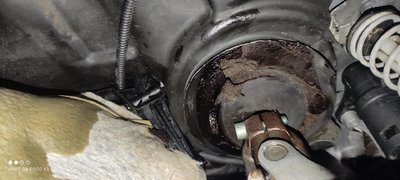

    Хотяб увидел как плафон горит,хах,ну провода целые уже радует,завтра должен новый приехать,так чисто кину подключу,горит или нет,а покатаюсь со своим до устранения причины попадания воды в салон,ну на лобовое лью сейчас, ничего не видно,но у меня с карданчиком рулевой рейки проблема,оттуда наверное масло бежит через пену,который его закрывает
