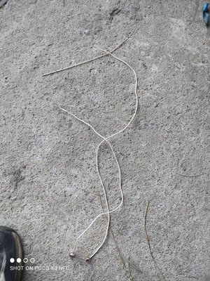

    Имел ввиду лампочку она 12в 10вт ну взял провод и что делать,зачистить 2 с 2 сторон и просто туда к пину всунуть чтоб контакт был а вторым концом на лампу

    Ты хотел сказать, что есть красный разъём на БК и там на ней лишь один красный провод? Ну.. вполне может быть и такое. Все зависит от комплектации.

    Два провода - одними концами к лампе, а другими - одним к нашему коричнево-белому проводу, другой к плюсу постоянному.

    Все просто! Питание на плафон приходит по этим твоим несчастным проводам: плюс - по красно-жёлтому, а минусы - по коричнево-белому и коричневому. Воткни между ними лампочку напрямую, включи зажигание и все сразу будет понятно, поможет новый плафон или нет.
    Между ними - это значит между плюсом (кр-ж) и одним из минусов по очереди (кор-б и кор).
    В первом случае гореть будет при открытой двери, во втором - в любом положении дверей.
